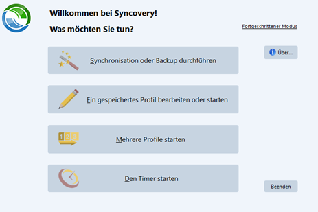

Nach dem Start von Syncovery wählen Sie entweder den Assistentenmodus, der sich ideal für Einsteiger eignet, oder den fortgeschrittenen Modus, der zusätzliche Einstellungsmöglichkeiten bietet. Entscheiden Sie sich für den Assistentenmodus, leitet die Software Sie Schritt für Schritt durch den Einrichtungsprozess und erklärt Ihnen die wichtigsten Funktionen.
Im Assistentenmodus können Sie:
  • Backups oder Synchronisationsprozesse konfigurieren,
  • gespeicherte Profile bearbeiten oder starten,
  • mehrere Profile gleichzeitig ausführen
  • und den Timer für geplante Aufgaben aktivieren.

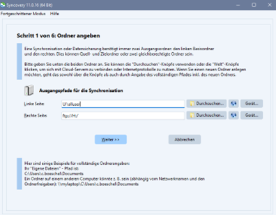

Schritt 1: Ordner auswählen
Überlegen Sie, welche Ordner Sie sichern oder synchronisieren möchten. Definieren Sie daraufhin das Quell- und Zielverzeichnis. Beide lassen sich in den weiteren Einstellungen auch als gleichwertig einstufen, sodass exakte Spiegelungen bzw. Echtzeit-Synchronisationen möglich sind. Verwenden Sie die exakten Pfade, um eine fehlerfreie Verarbeitung zu gewährleisten.
Gut zu wissen: Ihr Backup oder Ihre Synchronisation können Sie sowohl auf der internen Festplatte, in einer Cloud oder auf einem externen Gerät anlegen.

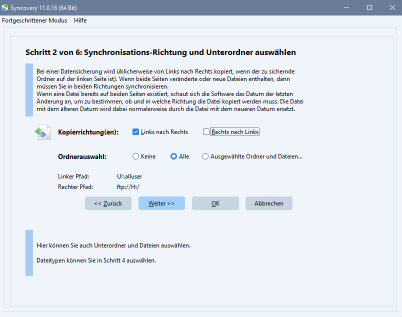

Schritt 2: Synchronisationsrichtung festlegen
Bestimmen Sie, in welcher Richtung der Abgleich erfolgen soll. Sie haben die Wahl zwischen:
  • von links nach rechts: Daten werden ausschließlich vom Quellordner in den Zielordner übertragen.
  • von rechts nach links: Dateien synchronisieren sich in die entgegengesetzte Richtung.
  • in beide Richtungen: Das Backup-Tool gleicht die Ordner der linken und rechten Seite ab, sodass sie identisch sind. Um diese Einstellung zu aktivieren, versehen Sie beide Kopierrichtungen mit einem Häkchen.
Wenn nur bestimmte Unterordner synchronisiert werden müssen, geben Sie diese bei der Ordnerauswahl an.

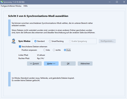

Schritt 3: Synchronisationsmodus konfigurieren
Wählen Sie den Sync-Modus aus, der am besten zu Ihren Anforderungen passt:
  1. Standard: Der klassische Modus eignet sich für die Übertragung neuer oder geänderter Dateien.
  2. SmartTracking: Bei Synchronisationen in beide Richtungen identifiziert diese Option verschobene oder gelöschte Dateien automatisch und synchronisiert sie entsprechend.
  3. exakte Spiegelung: Der Zielordner wird 1:1 mit dem Quellordner abgeglichen. Das Kopieren geschieht nur in einer Richtung, z. B. von links nach rechts.
Zudem definieren Sie in diesem Schritt, wie Sie verschobene Dateien handhaben möchten – ob sie automatisch oder nur auf einer Seite angepasst werden sollen.

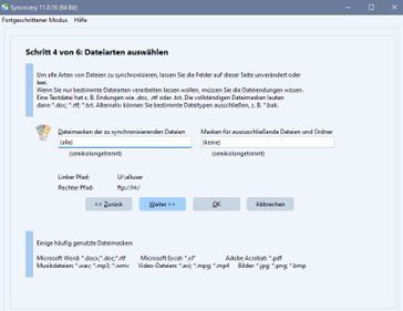

Schritt 4: Dateiarten festlegen
An diesem Punkt entscheiden Sie, welche Dateitypen Syncovery berücksichtigen soll. Beispielsweise können auch nur Dokumente (.docx), PDF-Dateien (.pdf) oder Bilder (.jpg) synchronisiert oder gesichert werden. So sorgen Sie dafür, dass irrelevante Dateien wie System- oder Temporärdateien vom Abgleich ausgeschlossen sind. Die Dateiarten müssen in Maskenform mit Platzhalter eingegeben werden, z. B. *.docx oder *.pdf. Das Sternchen steht für beliebige Zeichenfolgen im Dateinamen.

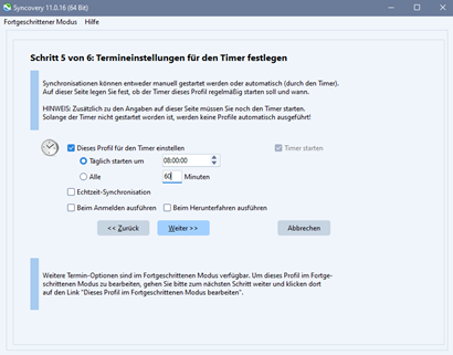

Schritt 5: Zeitpläne und Timereinstellungen
Damit die Automatisierung reibungslos funktioniert, legen Sie nun den Zeitplan für Ihr Profil fest. Sie haben die Möglichkeit,
  • eine bestimmte Uhrzeit für die tägliche Sicherung einzugeben,
  • Intervalle für wiederkehrende Prozesse einzurichten,
  • die Echtzeit-Synchronisation zu aktivieren, um Änderungen sofort zu erfassen,
  • oder Backups automatisch beim Hoch- oder Herunterfahren des Computers ausführen zu lassen.

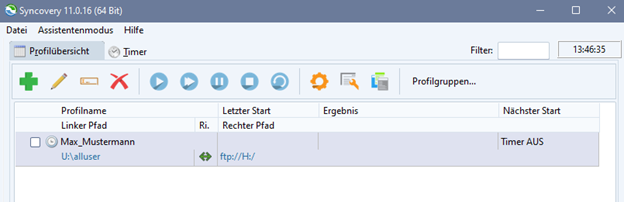

Speichern, Timer starten und Profile verwalten
Nachdem Sie alle Einstellungen vorgenommen haben, speichern Sie das Profil und geben ihm einen eindeutigen Namen. Dieser Schritt hilft Ihnen, den Überblick zu behalten, wenn Sie mehrere Profile erstellen.

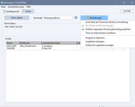

  • Hintergrundtimer: Dieser Standard-Timer läuft unsichtbar im Hintergrund, zeigt jedoch Fortschritte in der Benutzeroberfläche an. Er ist ideal für die meisten Automatisierungsaufgaben.
  • Dienst: Aktivieren Sie den Timer als Windows®-Dienst, um Jobs unabhängig von der Benutzeranmeldung auszuführen. Da diese Funktion Adminrechte erfordert, empfehlen wir sie hauptsächlich Unternehmen und technisch versierten Nutzern.
Um die Automatisierung des Kopiervorgangs abzuschließen, muss der Timer gestartet werden.
