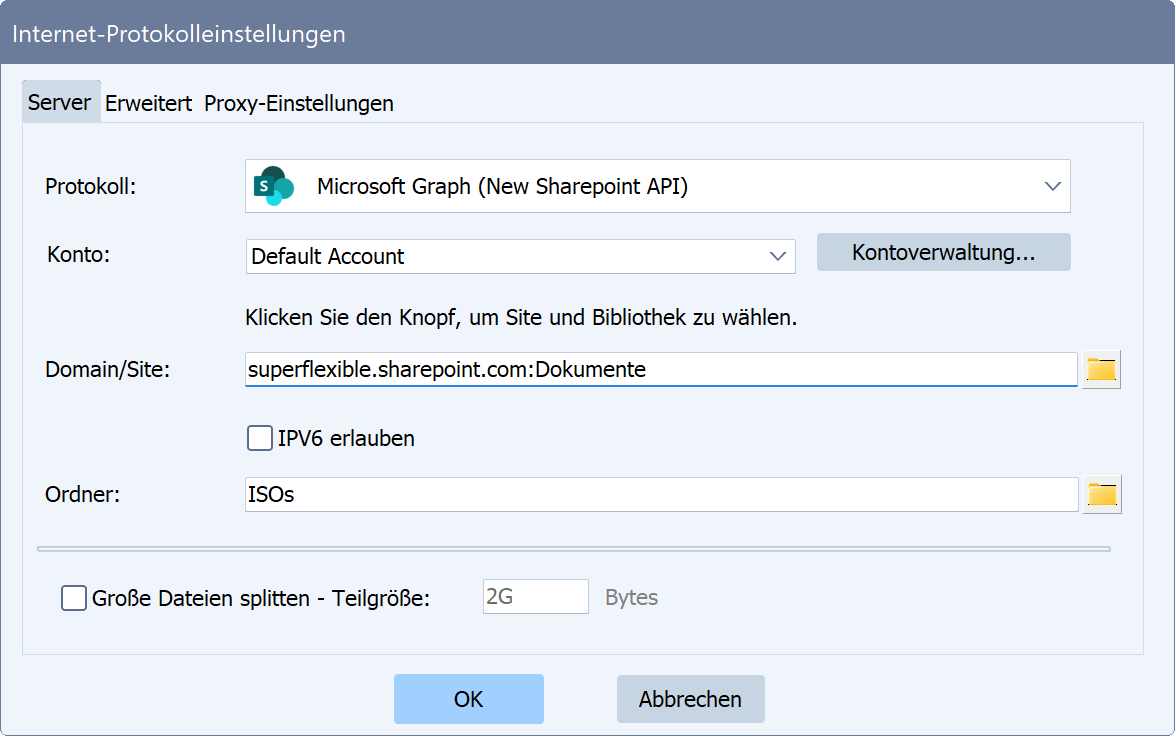

Die Auswahl des Graph-Protokolls für die Sharepoint-Synchronisation

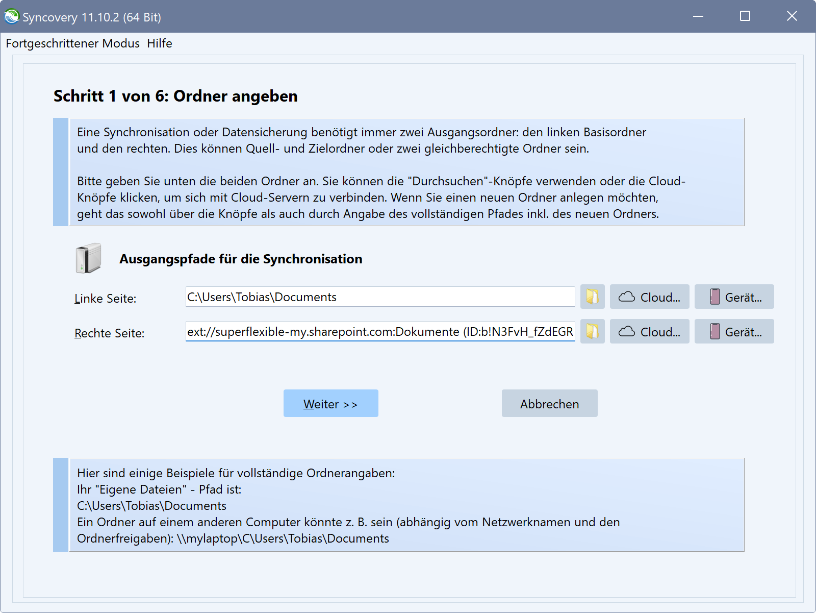

Sharepoint synchronisieren im Assistentenmodus
Ordnerauswahl für das Sharepoint-Synchronisieren im Assistentenmodus
  • Schritt 1: Quelle und Ziel: Angenommen, Sie möchten Dateien von einem lokalen Ordner nach Sharepoint hochladen. Wählen Sie dann als linke Seite den Ordner auf Ihrer Festplatte oder im Netzwerk aus, und klicken Sie für die rechte Seite auf den Knopf „Cloud…“. Ändern Sie das Protokoll von FTP nach Microsoft Graph (Neues Sharepoint API). Alternativ könnten Sie hier zum Beispiel Google Drive synchronisieren. Weiterhin ist es beispielsweise möglich, Dropbox zu synchronisieren.
    Anmeldung: Melden Sie sich bei Microsoft 365 an. Erteilen Sie dann die Berechtigung über das OAuth2-Verfahren. Syncovery bekommt dadurch mittels eines Tokens einen beschränkten Zugriff auf Ihre Cloud-Ordner, ohne dass die Software Ihr Passwort bekäme. Der Zugriff besteht auch bei Passwort-Änderungen weiter, kann jedoch in der Microsoft Cloud jederzeit widerrufen werden.
  • Schritt 2: Kopierrichtung auswählen: Im nächsten Schritt bestimmen Sie die Kopierrichtung: möchten Sie Dateien hoch- oder herunterladen oder beides? Beim Zwei-Wege-Sync werden die Dateien in beide Richtungen abgeglichen.
    Ordner auswählen: Geben Sie an, welche Unterordner berücksichtigt werden sollen. In der Regel sind es entweder alle oder eine Ordnerauswahl, die Sie in einem separaten Dialogfenster treffen.
  • Schritt 3: Sync-Modus: Syncovery unterstützt verschiedene Modi, z. B. Standard, Exakte Spiegelung und SmartTracking. Die Modi werden in der Benutzeroberfläche erklärt. Zusätzlich können Sie mit F1 die Hilfefunktion aufrufen, um eine detailliertere Beschreibung zu erhalten.
  • Schritt 4: Dateiarten & Filter: Nun bestimmen Sie, was synchronisiert werden soll. Standardmäßig werden alle Dateiarten synchronisiert, Sie können aber bestimmte Dateitypen ausschließen oder von vornherein nur bestimmte Dateiendungen zulassen.
  • Schritt 5: Termineinstellungen für den Timer festlegen: Der Zeitplan erlaubt es, regelmäßige Synchronisierungen zu veranlassen. Diese starten automatisch zu bestimmten Uhrzeit oder in bestimmten Intervallen. Darüberhinaus gibt es die Echtzeit-Synchronisation.
  • Schritt 6: Profilname: Speichern des Jobs unter einem bestimmten Namen und Starten eines Probedurchlaufs.
  • Schritt 7: Vorschau: Die Synchronisations-Vorschau zeigt Ihnen die zu kopierenden Ordner und Dateien an. Wenn die vorgeschlagenen Aktionen Ihren Wünschen entsprechen, klicken Sie Start, um den Kopiervorgang zu starten.
