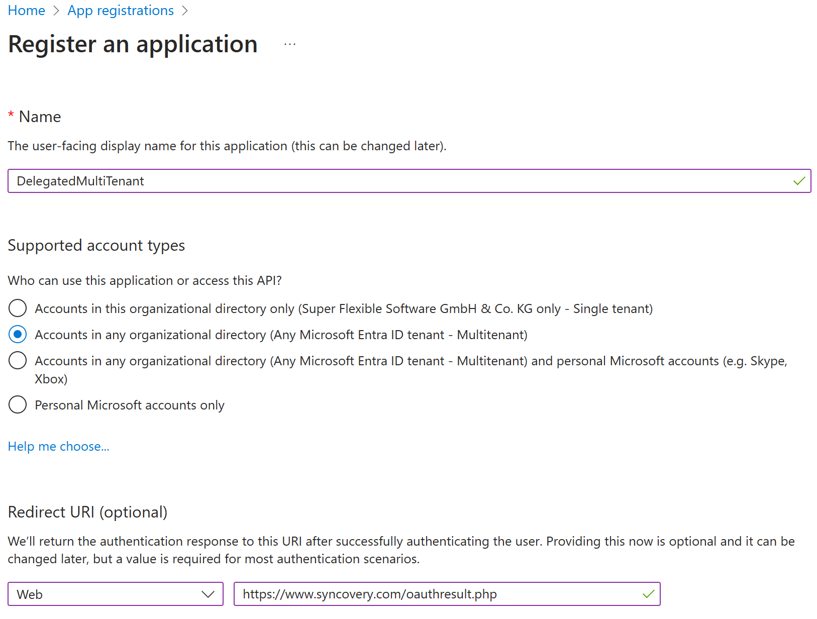

Klicken Sie auf „+ Neue Registrierung“ und geben Sie einen Namen für die App an.
Verwenden Sie diese Einstellungen für die benutzerbasierte Authentifizierung:
- Kontotyp: Wählen Sie das zweite Optionsfeld (Multitenant)
- Umleitungs-URI: https://www.syncovery.com/oauthresult.php
Verwenden Sie diese Einstellungen für die Anwendungsauthentifizierung:
- Kontotyp: Wählen Sie das erste Optionsfeld (Single Tenant)
- Keine Umleitungs-URI erforderlich
Bitte sehen Sie sich diesen Screenshot als Beispiel an:

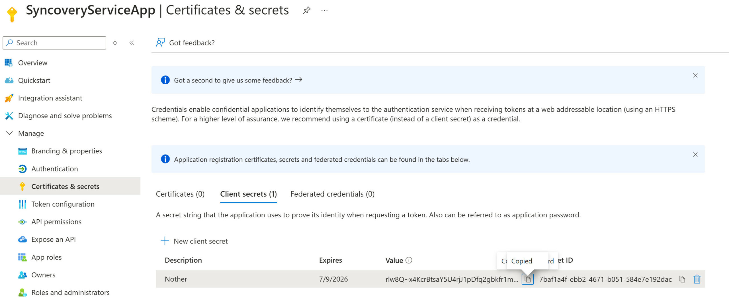

Klicken Sie als Nächstes auf die App-ID, gehen Sie zu „Zertifikate und Geheimnisse“ und erstellen Sie ein neues Client-Geheimnis. Beachten Sie, dass Geheimnisse ein Ablaufdatum haben und nach Ablauf ersetzt werden müssen. Sie müssen den „Wert“ des Geheimnisses nach Syncovery kopieren, aber nicht die geheime ID. Hier ist ein Screenshot, wie das erstellte Geheimnis im Azure-Portal angezeigt wird:

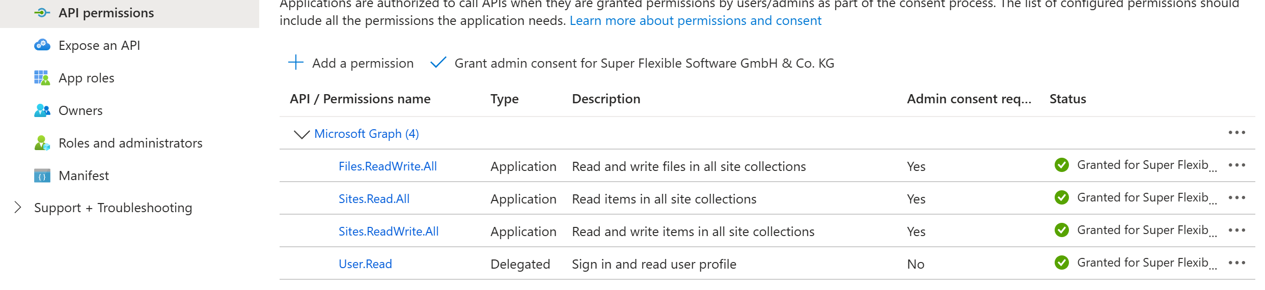

Nur wenn Sie Syncovery mit Autorisierung auf Anwendungsebene verwenden, müssen Sie einige Berechtigungen für die Graph-API hinzufügen und diese Syncovery erteilen. Der Screenshot zeigt die für den normalen Betrieb erforderlichen Berechtigungen, obwohl möglicherweise restriktivere Berechtigungen möglich sind (siehe separate Dokumentation für Sites.Selected).
Stellen Sie sicher, dass Sie „Anwendungsberechtigungen“ für die Graph-API hinzufügen, nicht „Delegierte Berechtigungen“.

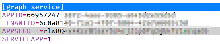

Wenn Sie sich Syncoverys Vault.ini ansehen, finden Sie separate Abschnitte für jede Cloud-Verbindung. So würde Ihr neuer Abschnitt aussehen, wenn Sie die App-Details Ihrer eigenen registrierten App hinzufügen. Beachten Sie, dass dieser INI-Abschnitt den Titel graph_service trägt. Graph ist das Protokoll und service ist die optionale Konto-ID, die Sie im Dialogfeld „Internetprotokolleinstellungen“ eingeben können. Sie können also tatsächlich etwas anderes als „service“ verwenden.
Bitte beachten Sie, dass die Zeile „SERVICEAPP=1“ nur hinzugefügt wird, wenn die App auf Anwendungsebene autorisiert ist. Wenn Sie möchten, dass jeder Benutzer Syncovery separat autorisieren kann, fügen Sie diese Zeile bitte nicht ein, da sie den interaktiven OAuth2-Prozess verhindert.
Das Geheimnis muss unverschlüsselt zu Vault.ini hinzugefügt werden, aber Syncovery ersetzt diese Zeile durch eine verschlüsselte Form des Geheimnisses, wenn die erste Verbindung mit einem Syncovery-Profil hergestellt wird.
